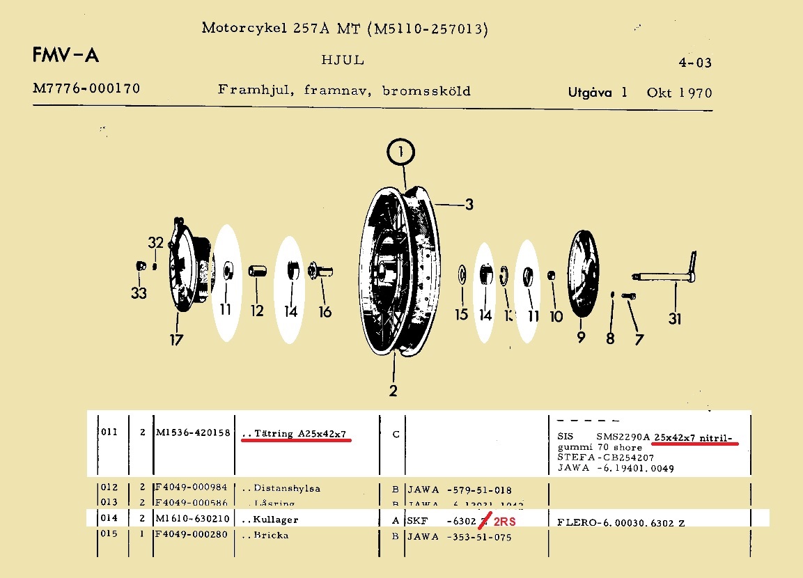

FRÅGA 2: Vad sitter det för lager i framhjul? Är det standard eller Jawa special? Och vad mer i framhjulslagerregionen bör bytas när jag ändå gör jobbet.

Tack så mycket. gissar att även min har två st 6302 2rs i framhjulet alltså.

Njaä, du behöver inte gissa vilka lager du skall ha om du läser i reservdelsboken.

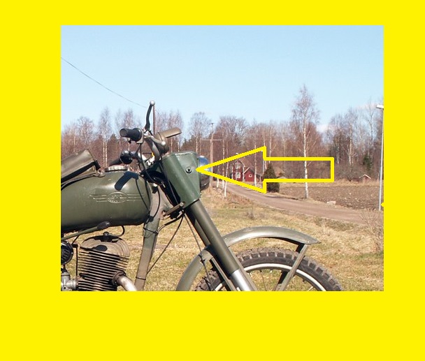

En till snabb fråga som du sannolikt kan svara på. Den främre mörkerlyktan (har inte den bakre än). VART sitter ska den sitta fästad orginal?? I fästet för styret? Det verkar lite olika vart dom är fästade.

Jag har inen Militär-JAWA att kolla eller plåta just nu, men kolla runt på bilder i handböckerna och på nätet. Här på hemsidan finns en liten MILITÄR-avdelning.
Mörkläggningslampan brukar sitta på ett litet ledat vinlkelbeslag, somliga monterar det på skruven som sticker ut på vardera sida av lykthuven.
