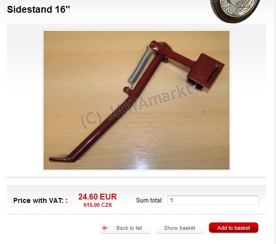

Det finns många som har kretat till ett sidostöd, som komplement till centralstödet. Det är ju onödigt att ta bort centralstödet.
Det finns även färdiggjorda sidostöd att köpa, som bultas fast på ramen. Man bör då beakta att CZ oftast har runda rör i sina ramar, medan JAWA upp till 80-talet mestandels hade fyrkanströr i ramen.

Här är ett par tips, om inte till att beställa så i alla fall som inspiration. Det första är till en MZ, och borde egentligen passa rakt av, om man tillverkade en bygel liknande den som sitter på den andra... Stödet får ju inte rotera eller vika sig..
http://www.a-zobchod-eshop.cz/a-zobchod ... MZ-150-251
http://www.nepokoj.cz/php/img/org-195.jpg
Har du tillgång till en verkstad med svets och kap, kan du ju lätt kränga ihop något liknande.
Eller köp MZ-stället och modifiera det.
Kanske går det att bulta fast utanför fotpinnen? Men kanske ändå med någon flärp som förhindrar att den roterar på bulten..
