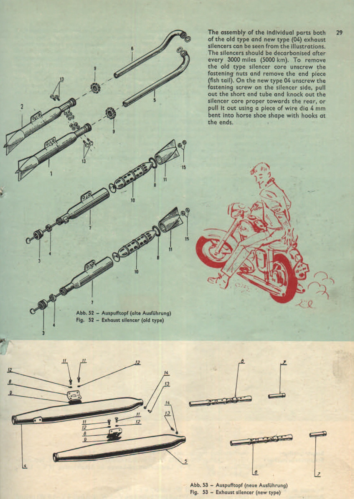

Självklart skall det gå att sota ljuddämparna, för det är det jag antar du vill göra.
Nu finns det två olika modeller, en Cigarr-formad och en Fiskstjärt-dämpare. De ser lite olika ut inuti.
Fiskstjärten är kanske enklast att ta sig in i.

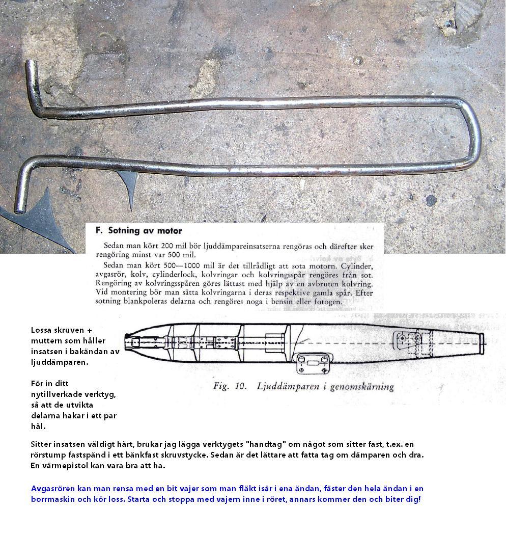

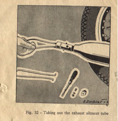

Lossa muttern i ändan och drag bort själva fiskstjärten. Därefter kommer du åt att ta tag i insatsen och dra ut den.
Cigarren är annorlunda.
Insatsen består av två halvor som är punktsvetsade ihop till ett rör, med många hål och vinklar..

Hör av dig igen om du har fler frågor.
