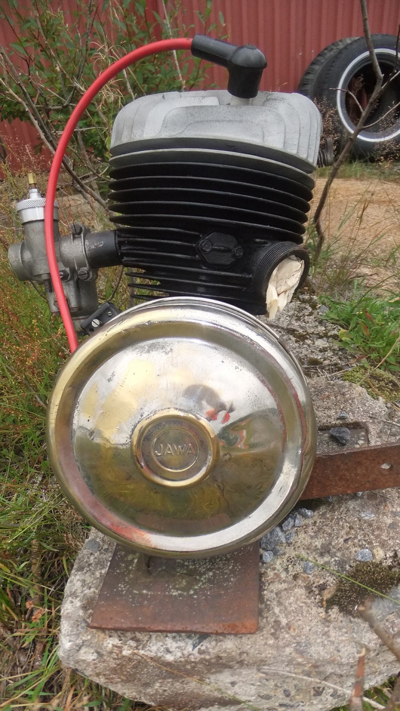

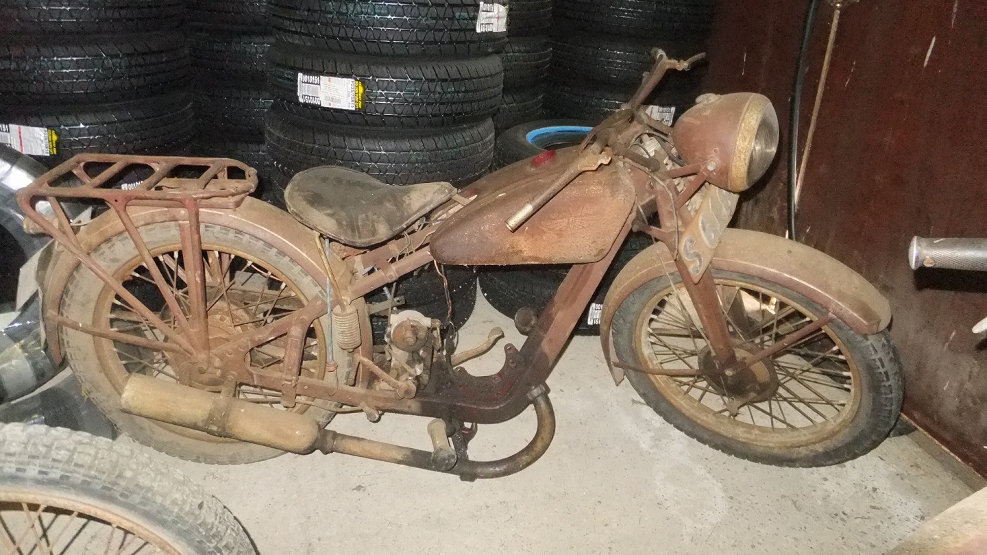

Detta är min 1946 Jawa 175 som jag tidigare köpt utanför Karlstad. Den är i stort sett komplett och orörd. Tidigare ägaren tog lös motorn och tänkte bara ha den som en prydnad i garaget efter en kosmetisk rengöring och målning.
Efter att ha frågat Anders Österberg om det skulle vara möjligt att renovera upp den mekaniskt fullt fungerande skick så att den skulle gå att besiktiga och använda på träffar, lovade han att hjälpa mig efter bästa förmåga.
Ett litet problem är att vi hittar ingen litteratur som reparationsböcker och reservdelskataloger till den. Jag har endast hittat en broschyr som ANA gav ut. Har ni tips på en reservdelscykel får ni gärna ringa mig direkt på 070-573 90 31 eller skicka PM.
Ni som var på klubbens 20-årsjubileum här i Tavelsjö minns kanske att den stod lutad i skogen mot ett träd vid infarten till träffplatsen.

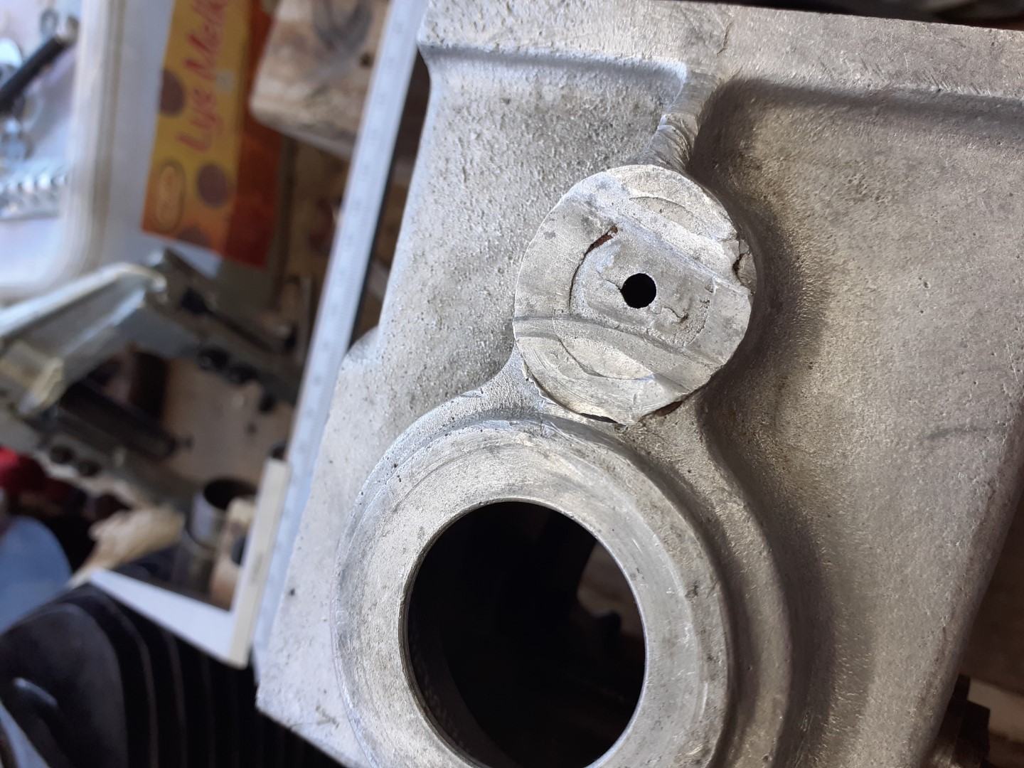

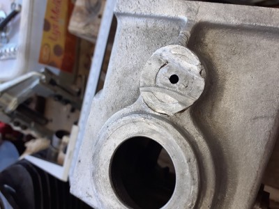

Här får han en utmaning, i din växellåda.

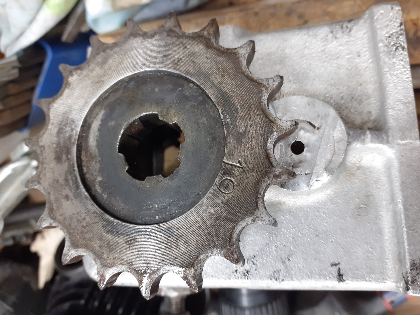

Den var mer sliten än jag trodde. Den stora skadan är orsakad av att man kört länge med en allt för slapp kedja! Kedjan har ätit sig in i baksidan av växellådan, djupt in, så att den till slut slet upp ett hål i bussningen för biaxeln. Hålet sitter ganska högt, och det "tätas" till en del av axeln som roterar i den, men oljan måste ha försvunnit ut.. Botten av bussningen är någon tiondel tjock.. och det är ett hål.
Laga aluminium, tillverka en ny bussning i lagerbrons, och sätta ihop allt igen.. Precisionsreparation.

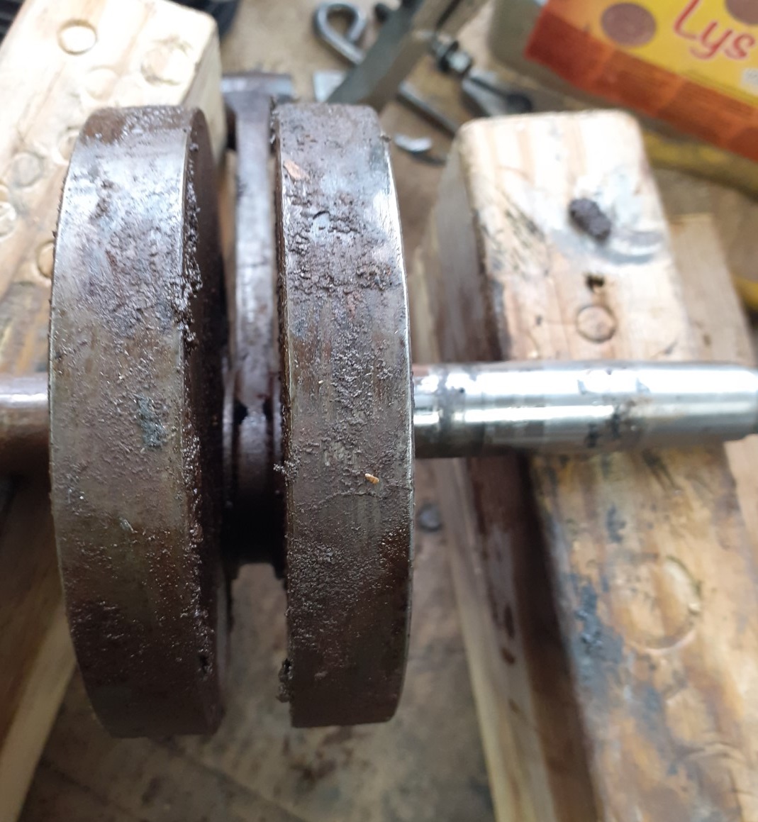

Det är verkligen på tiden att veven får behandling av en expert.
Med dessa två grundläggande delarna omhändertagna, skall jag kolla igenom hjulen, bromsarna och andra viktiga komponenter.
