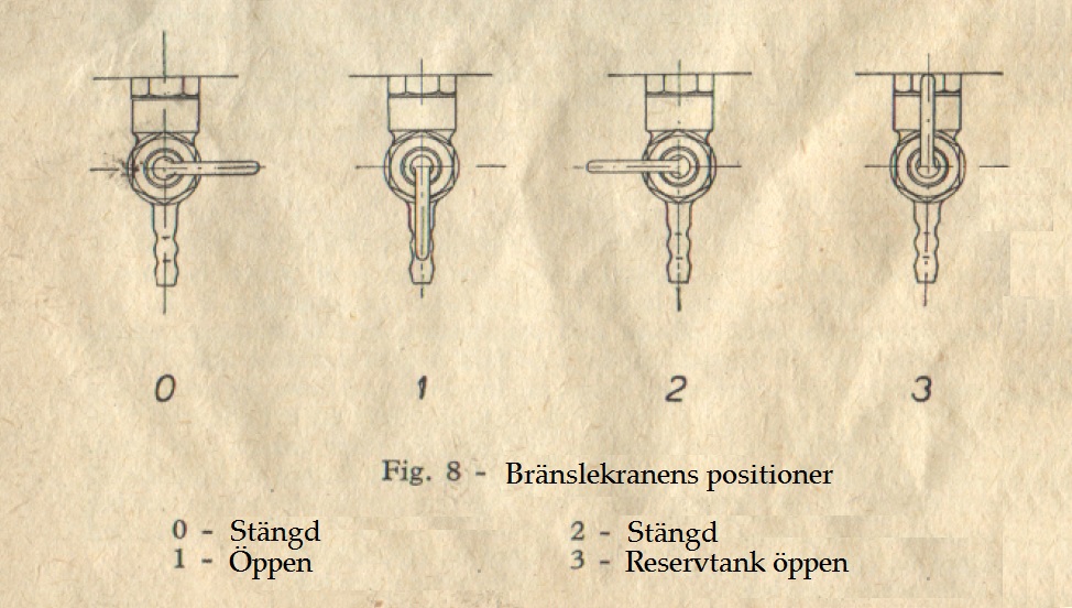

Korkad fråga men vilket läge reserv upp eller ner ?
När den står rak nedåt droppar bara Bensin
Uppåt inget alls kan man blåsa med tryckluft
Om det är stopp
Bensinen i tanken gammal ca 2 år så jag tänker tömma och fylla ny

Fixat o klart stopp i soppakranarna
Rensa tanken + nya filter
Allt ok:)
Inlägg: 1045
Re: Bensinkran CZ 485 1981
Bra karl reder sig själv ;-)
Det är vanligt att bensinkranarna beckar igen när de står oanvända och inte skruvas på under långa perioder.
