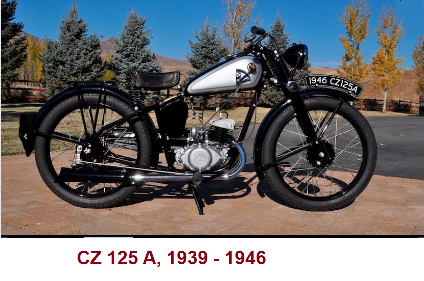

Ser den ut såhär?
CZ 125A har en parallellogramgaffel fram, med fjädrar och stag. Den har tankväxel. Motorn har kantiga, romboida, former. Kedjan sitter på vänster sida.Om den sålts senare kan den ha registrerats som årsmodell 1948.

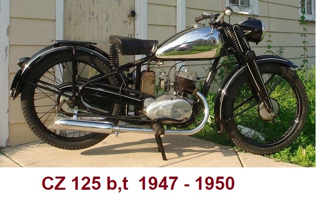

Eller såhär?
De tidiga CZ 125 b hade samma framgaffel som typA, men fick senare en teleskopgaffel, och fick då heta CZ 125 b,t , där "t" står för "teleskopgaffel. Fotväxel och en nydesignad, droppformad motor. Kedjan på höger sida.
Exportmodellen var ofta rödlackad med vita randningar.

Hej Andercz,
Tack för ditt svar. Min hoj ser precis likadan ut som den nedre bilden.
