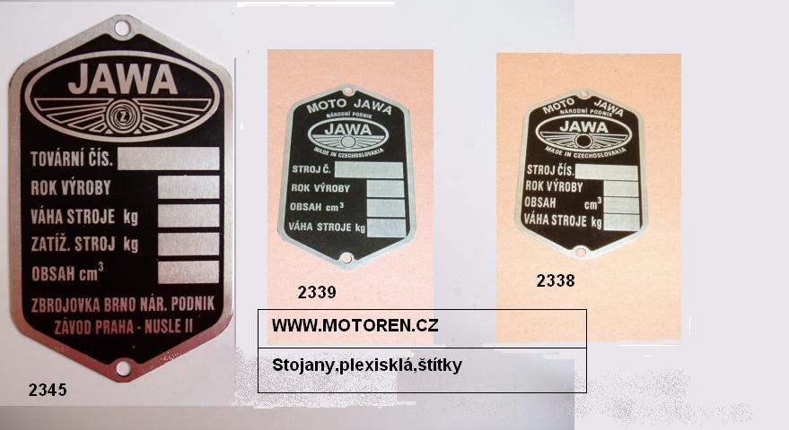

Jag föreslår att vi fortsätter på forumet så att alla andra kan ta del.hej jo mitt namn e sven Blomberg. de visade sig att 2 ramar var av modell perak den ena saknade identitets bricka och de va jätte synd sku gärna renovera båda 2. ska försöka ordna de på någe sett. motorerna var en 250/353 men vad är skillnaden mellan den och 250 perak? satte även i flera timmar och letade efter nya stötdämmpare bak till perak finns inte de? sknar nämligen de. och hur dyrt blir portot om man skickar efter från jawashop? tack för att du orkar svara.
*Ramen utan ID-bricka.
Det går att köpa nya ID-brickor, t.ex. http://www.motoren.cz har dem. Ramnummret på Perak brukar sitta på höger sida av bakramen, på den övre bågen av bakgaffeln. Stansa in detta på den nya ID-skylten.
