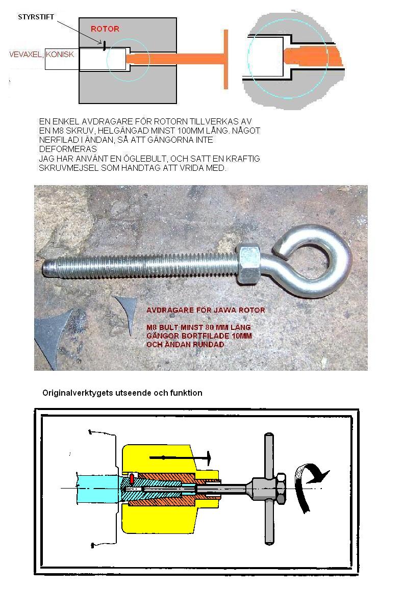

Den appliceras på vulsten utanför kuggarna, inte på själva kuggarna. Se bilder. Alternativt kan en Balkavdragare användas: Du behöver ett verktyg för att dela på motorblocket och för att trycka ut vevaxeln ur vänster blockhalva.
Detta kan du tillverka själv av 4-kantprofil, bultar, muttrar och gängstav.
För att dela på blocket fäster du verktyget på höger sida med M6 skruvar i hålen för Generatorns fästskruvar, och spänner mittbulten, M10 eller m12, mot vevaxelns ända. Knacka med en GUMMIHAMMARE runt mittskarven å¨motorn, för att underlätta att den går isär.
För att pressa ut vevaxeln ur vänster blockhalva, fäst verktyget men M8 bultar i två motstående skruvhål för vänster motorkåpa. Du behöver en avdragare för generatorns rotor. Du behöver ett verktyg för att hålla in växelaxelns spärrtappar, vid demontering och vid återmontering. Du behöver ett Dorn för att knacka ur STYRBUSSNINGARNA i motorfästena, ett fram och ett bak. Detta måste göras INNAN du delar på blocket, annars blir det extra svårt.

En bra AVDRAGARE för PRIMÄRDREVET behövs.
