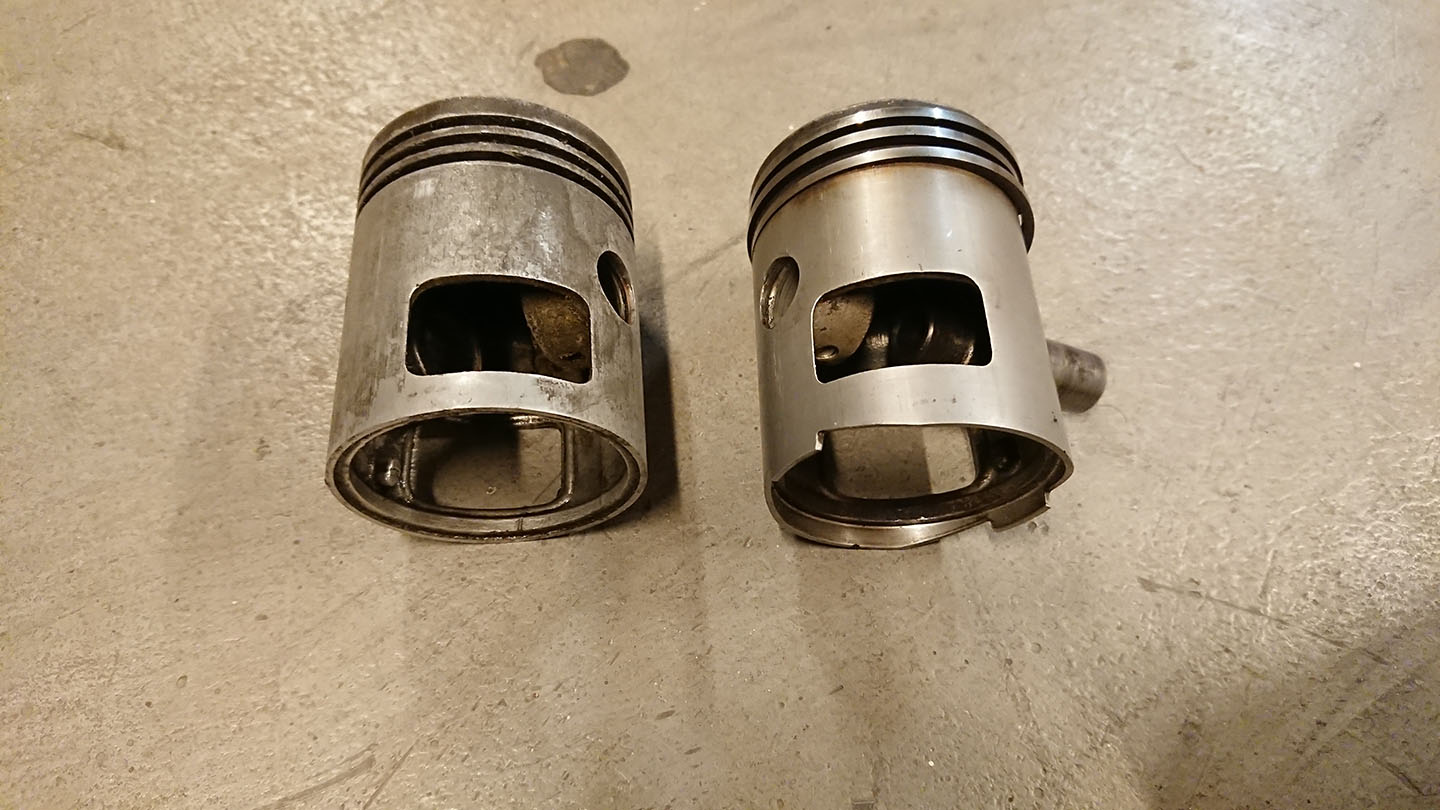

I den andra motorn jag har så har de två kolvarna som hängde med olika form i nederkant, ska det vara så? Kan det påverka mitt upplevda fenomen? Jag har ej kollat kolvarna på motorn som går.. Det finns även ett litet hål i neråt i vänstra cylindern som inte finns i högra...

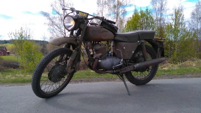

Skickar med en bild på skönheten med...

Jäkligt läcker bild

Kolvarna skall vara av samma typ och storlek, samma borrning i båda två cylindrarna.mbroden83 skrev:Nu är renoveringen så gott som klar! Det enda jag funderar på är att det känns som den vänstra cylindern har inte riktigt samma tryck i avgaserna ur ljuddämparen. Känns ungefär som att det kommer två puffar ur den högra på en puff i den vänstra, men kanske bara beror på dämparna, har ej rengjort dessa... Har bytt kondensatorer och har nytt batteri.
Orignalkolvarna i en JAWA 554 är högkompressionskolvar. De kan ha en högre höjd ovanför kolvbulten än en konventionell JAWA-kolv. Originalkolvarna har ett urtag i botten under kolvbulten, som reglerar när överströmningskanalerna öppnas och stängs, d.v.s. hur mycket bränsle som pumpas upp från vevhuset, och när det pumpas upp.. En kolv med urtag håller öppet längre och stänger senare..
Ser kolvarna ut olika här kommer de att få olika mycket bränsle och bränslet levereras även på olika tid. Det kan förmodligen göra att de olika cylindrarna inte jobbar i synk. Har de olika höjd kan även det spela in.
En bild på dina kolvar skulle reda ut vad som är vad.

När det gäller den andra motorn så har jag nu en bild på de olika kolvarna som följde med, det som uppenbarligen skiljer är höjden och hur de ser ut i underkant...
