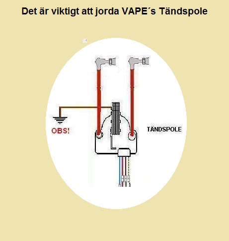

Det kanske trots allt kan vara ett enkelt el-fel..
Det påpekas inte i monteringsbeskrivningen för ditt VAPE tändningssystem, men den mår oftast bra av att man drar en extra jordkabel från tändspolens fästkruvar till någon bra jordpunkt. Till exempel samma punkt där regulatorn har jordats. Man kan tycka att tändspolen blir jordad när man sätter fast den i ett bleck i ramen, men ofta kommer man till rätta med underliga problem på detta enkla vis.
Dessutom rekommenderar jag dig att byta ut de gamla tändhattarna, gärna också tändkablarna. Tag ett par tändhattar utan plåt och med ett motstånd på 5 Ohm eller mindre. NGK, BOSCH, Hella och andra har bra tändhattar, en enkel i gummi duger ofta lika bra.
Tändkabeln skall ha kopparkärna. Kablarna skruvas in i tändspolens utgångar, ofta är det likadant i tändhattarna.
Tändhattarna med plåt, om du har sådana på, är kända för att skapa överslag och andra mystiska fel..
