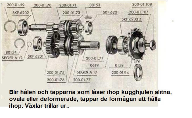

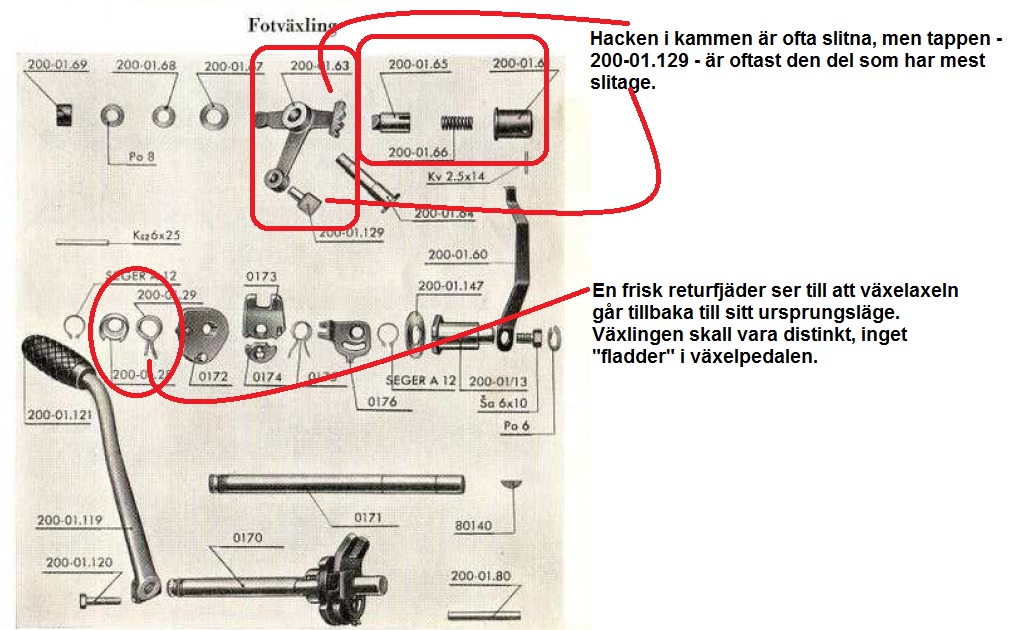

I en treväxlad växellåda slits 2:an allra mest. De "klor" på kugghjulen som skall låsa dem i läge blir ofta slitna och avrundade och tappar greppet. Teoretiskt skulle man kanske kunna slipa in dem, men vid all slipning försvinner material.. En annan del som tar mycket stryk är den lilla tapp som för kugghjulen på axlarna, den är utsatt för roterande hjul på båda sidorna. Blir den för tunn kan den inte längre flytta hjulen tillräckligt långt. Det kan löna sig att mäta axlarna och se om de är raka. De får inte slå mer än 0,02 mm på mitten.. En o-rak axel får kugghjulen att "hoppa" och leva mot varandra, de slits och har svårt att hålla ihop..
