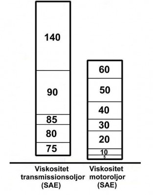

När jag nu själv kollar på viskositetstabellen ovan, ser det ut som att den där SAE 30-oljan skulle passa ganska bra.
Tag och prova den och hör av dig hur du tycker den funkar. Om den ger en tendens till att kopplingen slirar, byt till SAE 20W50, det är oftast säkert.

Jag har alltid tänkt att det bör vara minst en SAE 40. Men enligt tabellen bör kanske även en SAE 30 funka.
