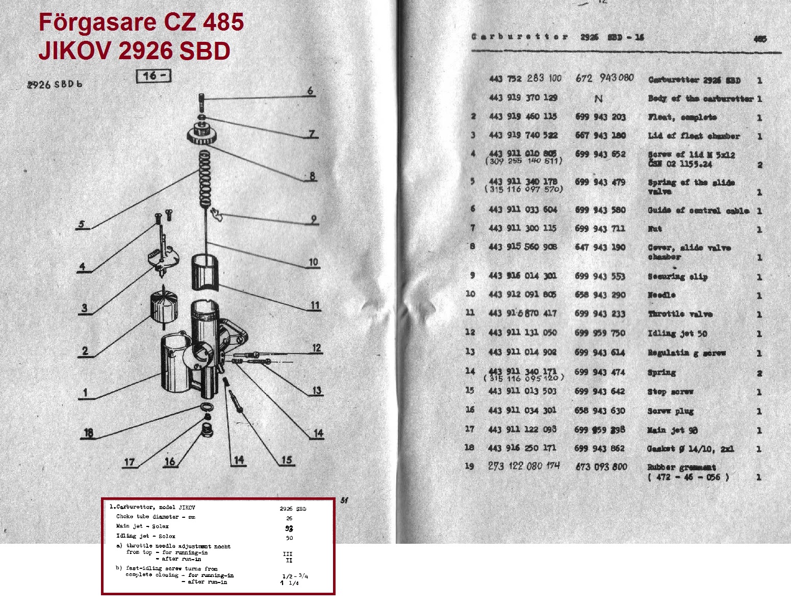

Jag har en cz 250 från 1981. Den går jättebra på 1an och 2an men på 3an och 4an verkar den inte orka. Framför allt inte i lite motlut. Någon som har förslag? Sen undrar jag även vad skruvarna styr på förgasaren. Det finns 2. En skruv pekar åt höger och har spårskalle. En pekar snett neråt och har 6 mm skalle. Otroligt tacksam för hjälp.

Förgasaren, skruven som går rakt in, med skruvskalle, är luftskruven. (13.)
Skruven med 6-kant är tomgångsskruven. (15.)
Såhär ställer du tomgången:
Helst skall motorn vara varmkörd.
Slacka gaswiren med skruven på ovansidan av förgasaren. (6.)
Skruva in luftskruven (13.) I botten, och sedan tillbaka ut igen 1,25 varv, detta är utgångsläget för tomgångsinställningen.
Starta motorn och hitta ett bra varvtal med tomgångsskruven. (15.)
Medan allt snurrar, skruva in luftskruven tills motorn går sämre , sedan utåt tills den går sämre... gå tillbaka till ett läge där den går bäst.
Om varvtalet ökar kan det vara nödvändigt att skruva ut tomgångsskruven lite, eller skruva in den om den gå för långsamt.
Man får justera lite fram och tillbaka tills allt verkar bra.
