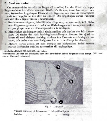

Du rensade ur tomgångsmunstycket och blåste ur dess kanal, antar jag?
Hur hanterar du choke-flappen? Du har inte glömt den till?
