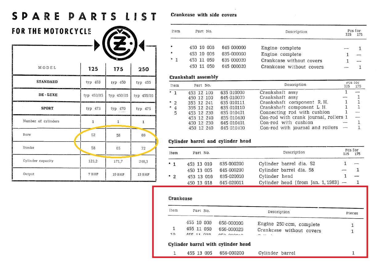

Det korta svaret är att du inte kan byta cylinder bara rakt av.
Det skulle i så fall innebära att en 175cc cylinder hade 6 mm för tjocka väggar från fabriken..
En 175 cc 470 har 58 mm diameter på cylinder/ kolv, en 250 cc 475 har 66 mm diameter cylinder/ kolv. Hålet för cylindern i motorblocket är alltså mindre i en 175cc jämfört med en 250. Du måste fräsa ur det mindre blocket för att få plats med den större cylindern, och dragbultarna för den mindre passar inte för den större, likaså får man fräsa ur i blocket för att få tillbaka storleken på överströmningskanalerna, då det större hålet har ätit upp en del av kanalerna.
Vidare har motorn på 175cc en kortare slaglängd, 65 mm, och alltså en kortare vevstake, medan en 250cc har 72 mm slag och en 7 mm längre vevstake, du behöver alltså även bygga om vevaxeln, om du borrat upp motorblocket för att ta emot en större cylinder, om du vill ha ut hela volymen 250cc. Med en 66 mm kolv och cylinder men med 7 mm kortare slag, får du visserligen en viss ökning i cylindervolym, faktiskt hela 222 cc... Aha, detta kan ju vara en möjlig kompromiss?
https://www.kalkyleramera.se/geometri/v ... der/result
Ditt bästa alternativ är att skaffa en komplett 250cc motor. Det är sant att konstruktionen är i princip den samma på hela serien 125 - 175 - 250cc, men blocken är olika, cylindrarna är olika, vevaxlarna är olika, växellådorna är i stort sett likadana.. med ett par undantag. En 250cc motor passar i ramen rakt av, men du får göra ett par små anpassningar på ramen.

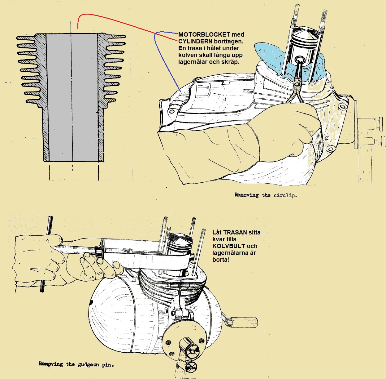

Passa på när du tar ut den gamla kolven och kolvbulten, det ligger 28 lagernålar, lösa nålar, som lagring, och om en enda av dem trillar ner i motorn har du stora problem. Täpp till hela hålet under kolven med en trasa innan du ger dig på kolvbulten. Skaffa ett modern kapslat nållager så slipper du tillverka ett specialverktyg för återmonteringen.
https://www.motoren.sk/needle-roler-bea ... -350-e2687 (Fråga om Jawashop kan skaffa dig ett kapslat nållager..)
Det verkar finnas både 16mm och 18mm kolvbultar, se till att få en kolv som passar i din motor, med rätt kolvbult.
