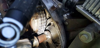

Jag satte en kompis som inte är så MC-erfaren på min militärmonarkjawa och sa åt honom att ta en tur, och en kvart senare rullade han in på infarten klagandes på att bara ettan och tvåan fanns. Mycket riktigt så går bara ettan och tvåan i nu, inget händer när man försöker få i trean eller fyra. Efter inspektion bakom vänsterkåpan såg ingenting direkt konstigt ut, men det syns tydligt att växelförargaffeln inte får grepp i växelförarplattan när jag vill växla från tvåan till trean.

Vet inte om den hät bilden hjälper, men aja.

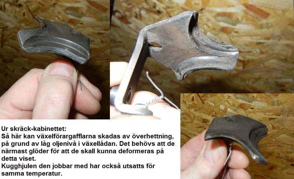

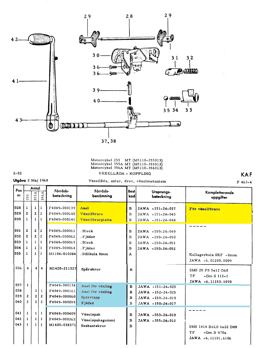

Vi kanske skall reda ut begreppen lite vad som är vad i växellådan. Du kan inte se växelförargafflarna utifrån, eller genom att kika under vänsterkåpan. Där kan du se Växelaxeln och spärrhakarna som flyttar Växelförarplattan, som i sin flyttar Växelförarna/ gafflarna som flyttar kugghjulen ..
Att man inte kan få in växlarna 3 och 4 kan ha flera orsaker.
Har motorn gått med för låg oljenivå i växellådan, kan växelförargafflarna (29.) bli överhettade av friktionen, och bli deformerade så att de inte längre flyttar kugghjulen korrekt.
Även om du har varit noga med att byta olja och hålla nivån, kan tidigare ägare ha slarvat och en gammal skada kan slutligen ha nått en kritisk nivå.. Problemet kan också bero på att man har trampat på växelpedalen lite överentusiastiskt, och växelaxeln (38.) har blivit krökt..
Eller så kan växelförarnas tunna axel (28.) blivit krökt, och hindrar en eller båda växelförarna att flytta sig..
Spärrhakarnas(30.) fjädrar (40.) kan ha tagit slut, eller spärrhakarna har blivit slitna.
Du får själv avgöra om du vill riskera att göra skadan värre, och samtidigt ha dålig styrsel på cykeln.. Jag rekommenderar det inte.
