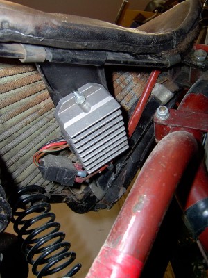

Vidare kan man lämpligen placera regulatorn under sadeln, på en bockad plåt. Där syns den inte och den får bra kylning, och det är lätt att dra kablarna där. Nu kan ju M300 ha lite olika sadlar och i alla fall två olika ljusbrytare i lykthuset. En variant sitter på ett fyrkantigt kretskort, den andra är rund.

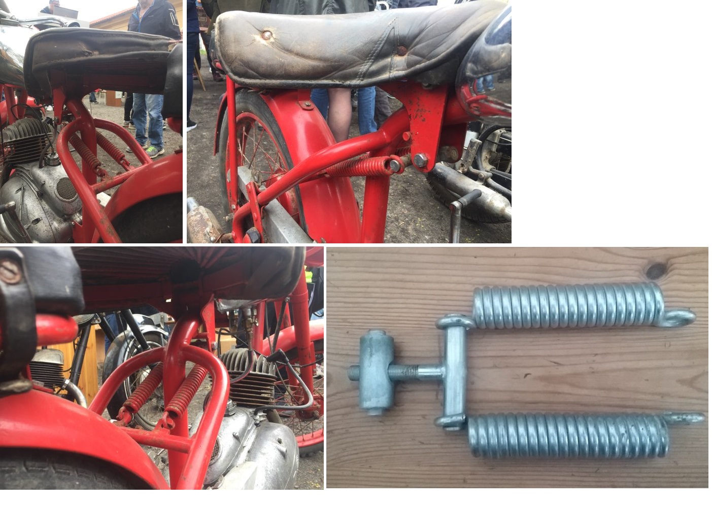

Det finns minst två olika svingsadlar, Monark verkar ha använt de ramar som fanns i lager och stoppat i de motorer som fanns tillgängliga.. I alla händelser är det ofta inte tillräckligt att säga att man t.ex. letar efter en sadel till en M300, det blir ofta fel..

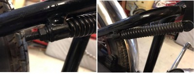

Dessa fjädrar har en justeringsbult i ena, bakre, ändan, som träs genom ett par öglor på utsidan av bakramen.
Ramar och detaljer på Monarks småcyklar från tidigt 50-tal är en liten djungel.
Nu spelar egentligen inte det någon roll vilken typ av sadel du har, det är bara intressant att veta. Oavsett modell, går det att montera regulatorn under sadeln.

Monterar man regulatorn under sadeln, som jag visat tidigare, blir dragningen av kablarna ungefär som på bilden.
