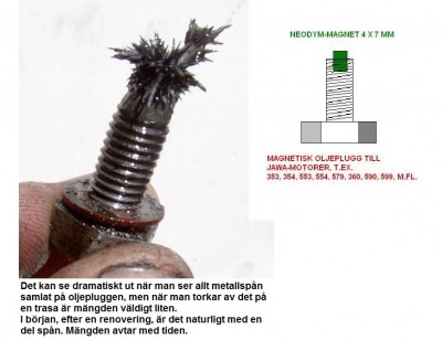

När jag renoverar en motor, brukar jag alltid se till attsätta dit en magnetisk oljeplugg. Det ger en omedelbar information, vid oljebyte inför varje säsong, om hur slitaget i motorn fortgår. Det är alltid lite metallspån på den, det är normalt , men om man ser stora skärvor eller ovanligt mycket , kan det indikera att något har hänt som behöver en närmare titt..
Öven om man inte hittar något som oroar, samlar magneten upp det mesta av metallspånet, som annars skulle flyta fritt och fastna i lager och andra skrymslen.
Det är svårt att hitta M8 Magnetisk bult, så oftast blir det att jag borrar ur den originalplug som kommer med motorn, och stoppar i en 4 x 7 mm cylindrisk Neodym-magnet. En liten droppe Araldit ser till att den inte sliter sig. Men den håller sig kvar i bulten med magnetismen också..
Låt os få veta vad du hittar..

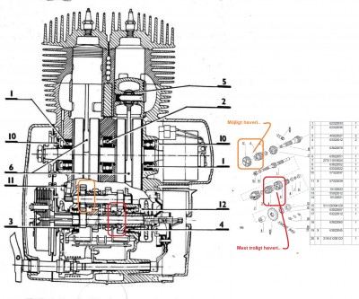

Då fick äntligen jawamotorn komma upp på bänken. Blåanlöpt och sliten växelgaffel och tänderna hade rökit av på sista drevet. Sist jag hade isär motorn var det samma gaffel som gett sig. Bytte alla lager i motorn då. Hade ju varit kul att hitta en förklaring innan jag sätter ihop motorn igen.

Magnetiska oljepluggar har jag på alla mina maskiner. Antingen hemmagjorda eller köpta. Fick nyss hem en laddning med 200st små 4x5mm superstarka magneter från kinaland.

Hur långt har den gått sedan förra haveriet?
Har du alltid haft korrekt oljenivå i växellådan? Om du har sidostöd och lutar cykeln åt sidan när du kollar/ fyller på olja, blir oljenivån för låg. Oljekoll och påfyllning skall alltd göras med cykeln ståendes rakt upp på sina hjul.
Vidare är det viktigt att ställa in kopplingsautomaten enligt handboken, och göra det i rätt ordning. Gör man inte detta kan växlarna ligga i en smula och skava. Man börjar med att slacka wiren, så att den inte påverkar justeringen.
Vid, eller innan monteringen av växellådan, skall man alltid kontrollera och justera in det axiella glappet på biaxeln. Det är en uppgift jag ofta lägger ner en hel del tid på. Jag har inte just nu tillgång till verkstadshandboken, men jag tror det anges till 0,3 - 0,6 mm. Håll dig till 0,3 mm. Om du av någon anledning använder en papperspackning i skarven mellan blockhalvorna, måste du ta med dess tjocklek i justeringen. Papperspackningen är inte nödvändig, använd en bra RTV Silikon tätningsmassa och följ tillverkarens råd.
Justeringen av axialglappet på biaxeln:
* INNAN du monterar vevaxeln, montera tillfälligt växellådans axlar + drev, men strunta i gafflarna, och lägg ihop blockhalvorna. Skruva ihop dem med ett par tre blockskruvar i växellådans ända.
** Med ett skjutmått eller en mätklocka mät hur mycket du kan dra ut/ skjuta in biaxeln. Drag ut axeln, ta tag i hastighetsmätardrevets spiral. Mät hur långt axeln sticker ut. Tryck sedan in biaxeln så långt det går, och mät igen. Skillnaden är Axialglappet.
*** Är axialglappet större än 0, 3 mm, skall du lägga in shims i den tjocklek som gör glappet till 0,3 mm. Säg att du mäter upp 0,7 mm glapp, då lägger du in 0,4 mm shims. Shimsen läggs in på biaxelns högra ända.
**** Lägg ihop blockhalvorna igen, kontrollmät noga, justera shimsen, kontrollmät, osv tills du är nöjd.
Jag brukar skaffa ett antal shims i rätt storlek i olika tjocklekar - 0,1 mm, 0,2 mm, 0,3 mm - så kan man kombinera ihop vilka tjocklekar som helst.
OBS! OM du använder en papperspackning, lägg in den när du mäter och justerar glappet!
EN ANNAN SAK att hålla koll på när man renoverar en växellåda är de två returfjädrarna i växelkamsplattans kondition. Dessa ser till att växelspaken, och därmed växelgafflarna, komner tillbaka till sin utgångspunkt. Är fjädrarna eller deras hållare slitna, kan växelspaken hänga nedåt en smula och på så vis hålla , framför allt 3e och 4e växel något ur läge..
Jag byter alltid både fjädrar och hållarbleck. Det kan göras utan att plocka ut kamplattan ur vänster blockhalva. Plockar du ut den, se till att nita skruvarna igen vid återmontering.

Jag läser ditt inlägg igen, och ser att du skriver " utgående axelns lager rasrar i förtid"?!
Är det alltså trasigt nu, igen?
Var lagren tillverkade av ett kvalitetsmärke, SKF, FAG, eller liknande?
Är axlarna raka?
De får slå max 0,02 mm. Skeva axlar äter lager.
Är växelgafflarnas tunna axel rak? Kolla.. rulla den på en plan yta, genom att rulla den med fingrarna mot ena ändan. Vickar andra ändan upp och ner är den skev..

Lagret var helt denna gång men jag byter ut ändå när jag är där och rotar. Växelgaffelaxeln var lite skev. Tackar för tipsen.
