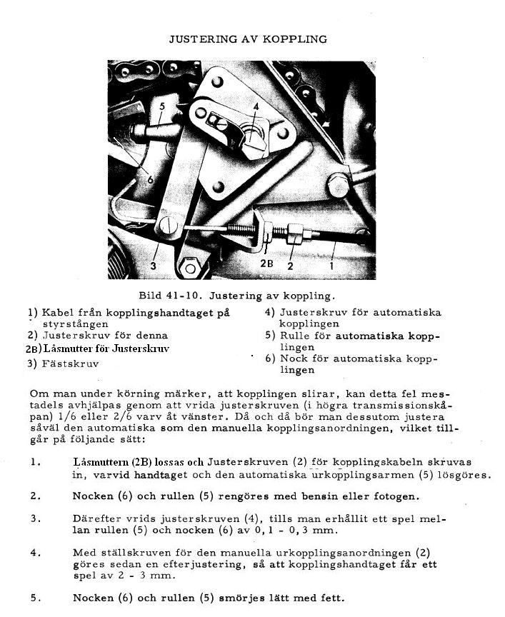

Hej, har du justerat kopplingen, som ju innebär lite mer än bara göra ett slack på wiren?
Gör det i sätt ordning, det är viktigt. Att ställa spelet i wiren är det sista steget.
Injusteringen görs med helt slack wire.
Det kan vara svårt att få in ett bladmått mellan kulan (5) och kammen (6), enligt instruktionen, men i princip inträffar rätt glapp när kulan kan rullas, och om den fastnar om du skruvar justerskruven (4) ett hack. Gå så tillbaka till det läget där den går att rulla, där har du någon tiondels glapp..

Ah, OK, då får du göra lite annorlunda vid injusteringen.. Det gäller ju att hitta läget där kopplings-stången, som går genom huvudaxeln till kopplingskorgen, när den är precis olastad, prcis till att få kontakt i kopplingsändan. Detta då kopplingswiren är helt slackad. När du hittat läget tar du upp slacket i wiren så att det är 1 - 2 mm glapp i kopplingshandtaget.
På detta sättet vet du att kopplingen inte slirar eller ligger i ingrepp, samt att du har hela kopplingshandtagets rörelse till förfogande.

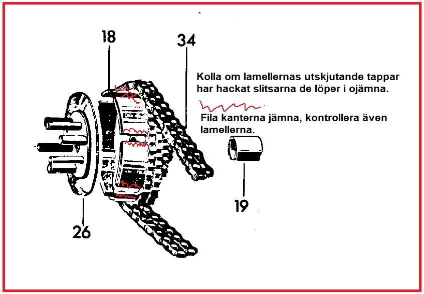

I instruktionsböckerna står en helt galen uppgift, som man skall akta sig för att följa. Du bör även kolla om kopplingskorgens eller kopplingscentums slitsar är mycket hackiga. Det låser då lamellerna i läge, det blir som spärrat, de kan inte flytta sig ur sina lägen.
Det verkar som det bästa är att öppna locket och titta efter om du kan se något slitage som går att åtgärda. Hackiga slitsar kan man fila bort, kanske du behöver nya lameller..?
