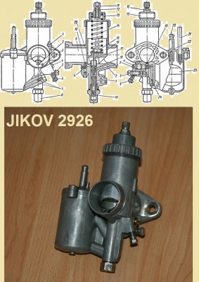

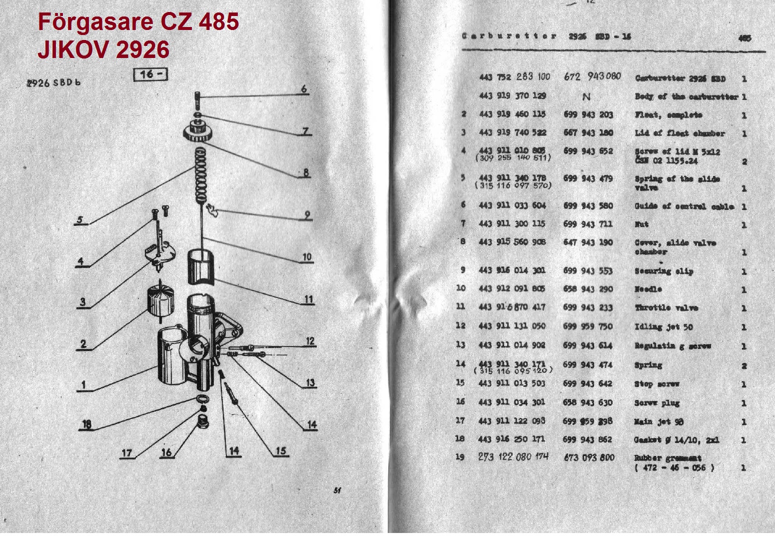

Om du tar lite mått kanske jag kan hjälpa dig.
Diameter och höjd, kanske en bild? Jag tror det är samma flottör till flera JIKOV-förgasare.
Enligt handboken skall den ha en JIKOV 2926.
2331 vet jag inte vad det är för en, alla Jikov-förgasare har ett typnummer som brukar börja med 29, sedan anges borrningen, i detta fallet 26 mm.
Är det verkligen en Jikov-förgasare som sitter på din 485? Kanske någon bytt ut den mot en annan?
Behöver du flottörnålen också, ge ett mått på längden.
