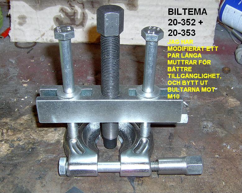

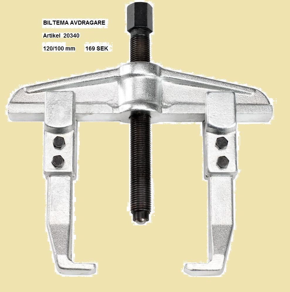

De vanliga avdragarna hade jag redan
Stannade kvar på jobbet en kväll och tillverkade några av de andra "specialverktygen" Har på jobbet tillgång till lite bra och ha maskiner.

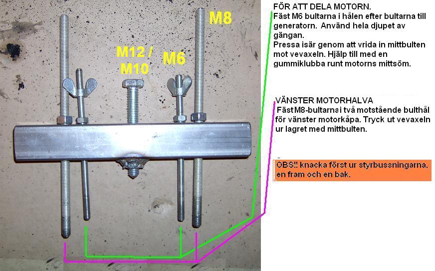

Ett verktyg för att pressa isär motorhalvorn.

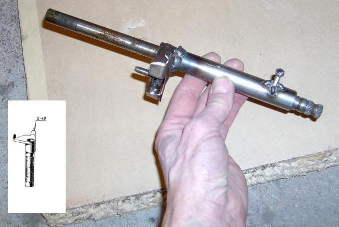

verktyget som håller växelaxels stift på plats.

Såg även ett verktyg på jawaklubben.se för att "dra i hop" motorhalvorna.
Antar att det är M6 i änden som skruvas ner i vevaxeln, sedan ett rör som håller mot kullagrets innerring. så man "drar" in vevaxeln i kullagret.

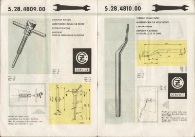

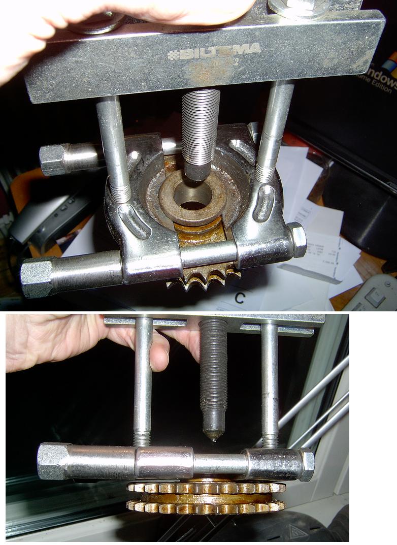

Avdragaren för generatorn ser ut såhär: Det där sista "drag-verktyget" har jag aldrig saknat. Att lägga ihop blocket är inte det som är svårast. Det gamla tricket med värme och kyla brukar funka fint och snabbt.
Däremot kan du svarva till ett dorn som passar till att driva ut de två styrhylsorna, en i främre motorfästet och en i det bakre. Gör dornet med en liten bit som kan sticka in i hylsan, och sedan en stark avfasning som passar hylsan och hålet ( 11 mm). Knacka ur hylsornainnan du delar blocket, annars får du slita mycket i onödan, driv ur dem innan du lossar skruvarna. En liten körare med en värmepistol runt hylsorna kan underlätta.

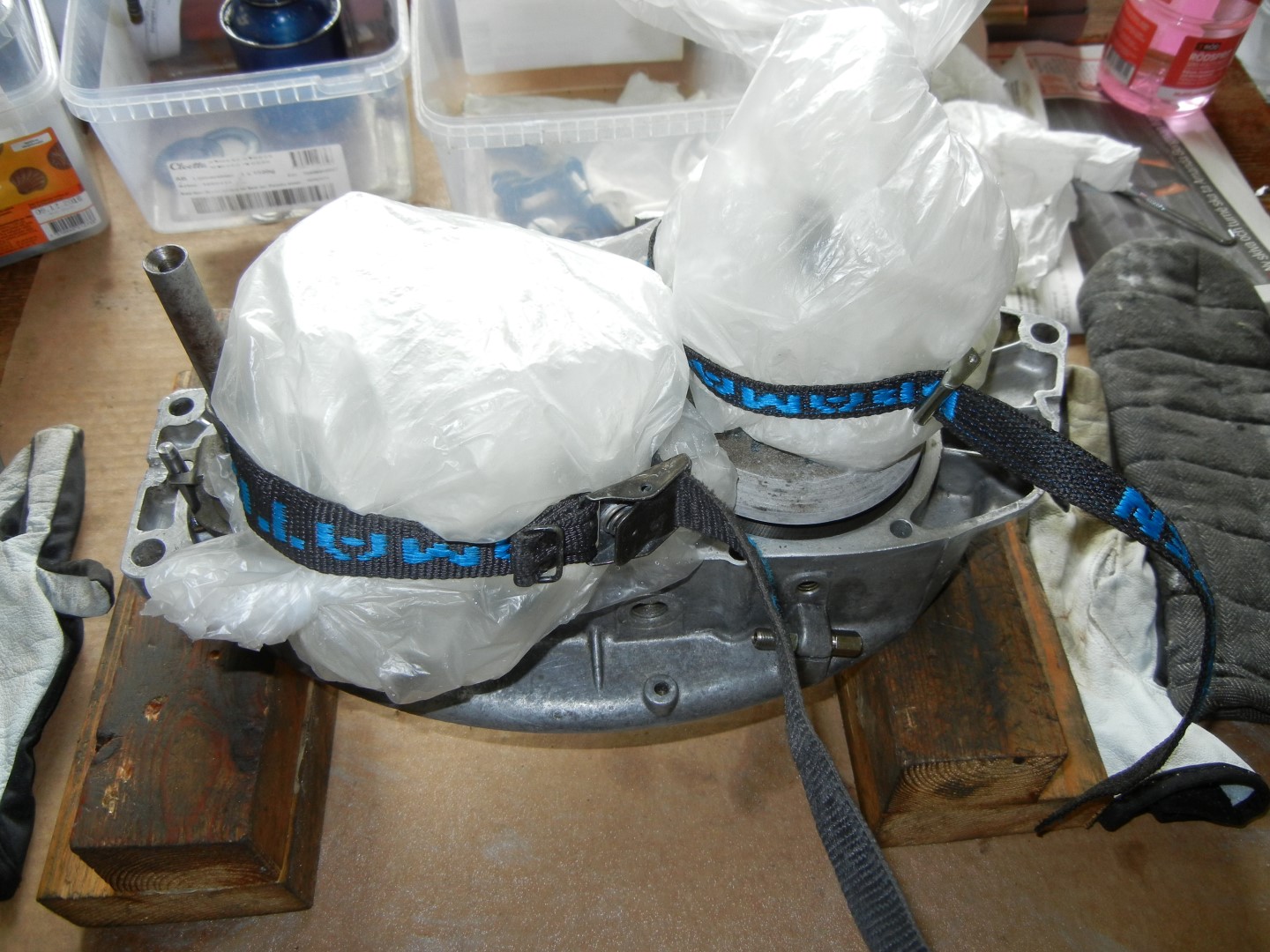

Så här brukar jag göra, i stora drag, då jag följer instruktionerna i verkstadshandboken;
För att ta ur de gamla lagren, tag bort alla packboxar, lägg en blockhalva i ugnen, 130 grader, en bra stund.
Tag ut halvan och lägg den med insidan nedåt. Ibland trillar lagren ut av sig själva, ibland behöver de lite hjälp Använd en träkloss av passande storlek och kanske en hammare, se till att knacka rakt nedåt.
Blockhalvan kan gärna ligga på ett par 3 x 4" träbitar.
Gör likadant med andra halvan. Rengör och inspektera, tag ur fjäderringarna som håller lagren.
Ihopmontering, efter inspektion, koll av växellåda, vevaxel, allt...
Montera lagrens spårringar i sina spår, lägg lagren i frysen över natten..
Lägg utgående axel/ 4ans drev i frysen.
Lägg en blockhalva i ugnen, 100 - 115 grader.
Tag ut det, lägg det med insidan uppåt på ett par träbitar, och lägg snabbt i lagren ett efter ett.
Det är bra att träna på ett bra grepp på lagren, så du inte behöver fundera ut det medan blocket svalnar.. Lägg i lagren precis plant, oftast trillar det ner i botten och sitter fast sekunden efteråt.
Lägg i nästa.. Klart.
Upprepa med den andra halvan.
När du lagt lagren i höger blockhalva, passa på att även lägga i utgående axeln i sitt lager, medanallt är varmt. Eventuellt lägg i halvan med lagren en liten stund igen i ugnen, innan du lägger i utgående axeln, direkt från frysen.
När allt svalnat kan du provmontera växellådan, kolla axialglappet på biaxeln..
Detta är beskrivet flera gånger här på Forum..
Det är mycket viktigt att ställa axialglappet, jag lägger ner precis så mycket tid som behövs, det blir många gånger lägga ihop - ta isär - lägga ihop..
När det är dags att lägga ihop blocket. har jag i god tid sett till att ha en påse med iskuber i frysen, gärna en dubbel påse, lite löst packad så att den går att forma över vevaxelns högra ändtapp..
Vevaxeln ligger i frysen.
Lägg vänster blockhalva i ugnen 100 - 115 grader. träna i förväg på att snabbt lägga ihop växellådan...Läs på i handboken.
Tag ut blockhalvan och "häll" i vevaxeln i sitt lager. Även här är det viktigt att föra in det rakt.
För att veven skall hålla sig kallt, lägger jag ispåsen på höger vevtapp, kanske fixerar med en tejp, så den inte glider av. Lägg in Höger blockhalva i ugnen
Lägg ihop växellådan.
När Vänster blockhalva svalnat tillräckligt, kläm ut en tunn sträng av en bra RTV fogmassa på alla ytor som skall möta den andra blockhalvan, och låt massan lufttorka så länge som instruktionerna säger, ofta cirka 10 minuter.
Tag ut höger blockhalva från ugnen, tag bort ispåsen( ibland har jag en ispåse på växellådans axeländar..) och lägg på blockhalvan.
Knacka i styrhylsorna, lägg i alla skruvar och drag ihop blocket, Klart!
Det är spännande att lägga ihop motorn, man får inte slarva eller söla..
Det är smart att öva lite INNAN man har lagt i vevaxeln, hur man lägger på högerhalvan..man kan få vrida lite på utgående axeln för att kuggarna skall hitta varandra.
ALDRIG ALDRIG något våld! Delarna brukar bara "ramla ihop"..
Man kan alltid börja om igen, om något kommer på tvären.. Det är trist, men enda sättet, igen - Aldrig tvinga ihop något som inte vill..!
Alltså, läs handboken noga...
Det brukar ta cirka 7 - 8 timmar att i lagom takt lägga ihop en motor, räknat från det man lägger i lagren. De blir tid till en fika nån gång, lite hummande, justera växellådans axialglapp, kolla växellådans funktion,... sedan när blocket är klart, montera kolv och cylinder(cylindrar) koppling, generator, tändning... Klart!
