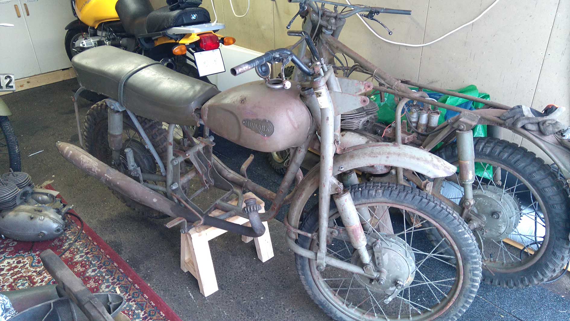

Hej, jag kom över två ramar och tre motorer som jag nu håller på att plocka ihop till en komplett hoj. Tänkte jag skulle köpa lite delar till tändningen från jawaparts.com som verkar vara en bra sida att handla från, MEN hur vet jag vilka delar som passar??? Har försökt luska ut att min motor kallas "554" stämmer detta och vilken modell går jag in på på jawaparts för rätt grejer?
För övriga delar som saknas till chassit, såsom lykthus, luftfilter/gummitjosan, gashandtag, skidor, baklykta mm har jag hittat ett namn, Rudolf Saxengaard. Är han bästa vägen att börja kolla med??
Är det någon som har en komplett hoj? Kunde vara bra med nån bild på hur vissa saker ser ut, tankinfästningen t.ex...
Mvh Magnus
Bifogar en bild på projektet...
Mvh Magnus

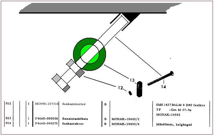

Tankinfästningen består av 6st gummibitar som ser ut som en uppskuren slang, samt 1st skruv genom en "axel".
Kan ta en bild på söndag om du vill. det är lite svårt att förklara med ord.

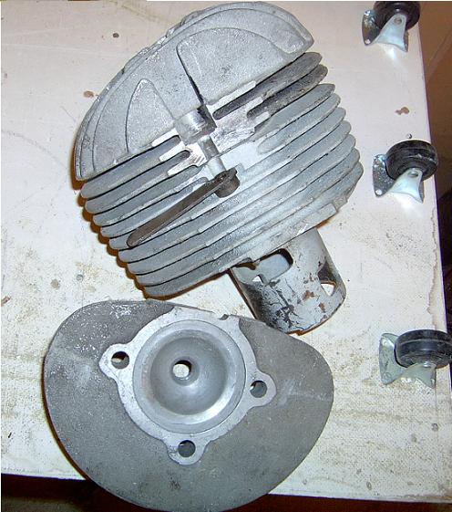

Rent generellt är din motor, typ JAWA 554, en fabrikstrimmad JAWA 354. Det mesta som passar i en 354 passar i en 554. Dock finns det skillnader.
Dina cylindrar är aluminiumcylindrar och de har sina bultar placerade på ett annat sätt än de på en 354, så cylinderfotpackningen till en 354 passar inte. Vidare har 554 en 7:e skruv mellan topplocken, även den är special för modellen. Den sitter nerskruvad i en "spad-liknande" hållare instucken mellan ett par kylflänsar. Du upptäcker den när du skall lyfta på cylindrarna. Primärkedjan är en dubbel kedja, så prinärdrev och kopplingskorg är special. Kopplingslameller är desamma som till 354.

Tankfästet, som är lite speciellt till Monark m962, ser ut såhär. Tyvärr har jag inget löst att mäta på just nu, men jag skall försöka hitta ett.
Det sitter in hakat mellan ett par "flärpar" på insidan av tunneln i tanken, sedan skall bulten bottna i en hylsa i ramröret, När du drar åt bulten, dras tanken nedåt mot de sex gummihylsorna på ramen. Tryck till då och då så att tanken kommer jämnt nedåt, fixera med kontramuttern. Jag brukar montera en bensinkran som reservkran och en som huvudkran. Den som är huvudkran har ett nivårör i mässing, 4mm, på cirka 3 - 4 cm. Jag har den vänstra som huvudkran, när jag märker att motorn håller på att storkna, öppnar jag snabbt den högra och vet att jag har cirka tre liter kvar. Bensinkranar kan även det vara svårt att hitta, det är inte vanliga JAWA-kranar.. http://www.powerdynamo.biz/eng/systems/ ... weden.htmi hörs

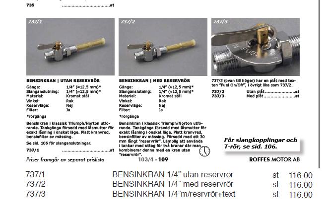

Ang. bensinkranar så beställde jag av okunskap två till jawa och märkte att de inte passade. jawa kranarna hade M14 gäng.
Och monark ska ha 1/4" rörgäng.
Jag testade att gänga om kranarna till R 1/4" det gick bra gängorna blev inte 100% bra men det blev ialla fall tätt.
körde med aluminiumbricka som packning mellan tank och kran.
Kranarna jag köpte hade inte lös mutter som normalt "spänns" mot tanken. så för att få kranen i rätt läge blev det test med alu.brickor av olika tjocklekar.
resultatet blev fungerande.
Enklare är om man köper rätt direkt![Embarrassed :oops:](./images/smilies/icon_redface.gif)

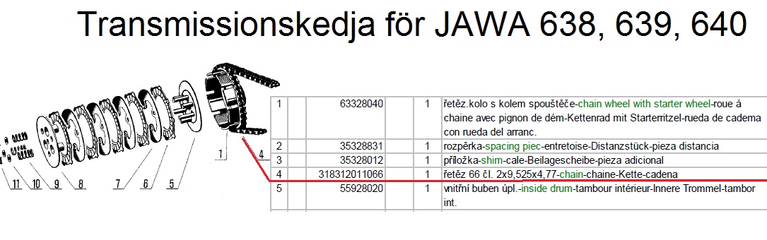

Fråga ang. transmisionskedjan vart köper ni den?
Jawa numret i reservdelskatalogen är 354-28-805
duplex 3/8"x 7/32"
Om jag inte hittar någon kedja så tänkte höra med vår lokala firma som vi köper kedjor på lösmeter av på jobbet, de syslar med industriella transmisioner och brukar kunna ordna fram det mesta.
duplex 3/8"x 7/32"

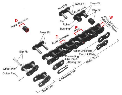

Re: Militär Monark Jawa 350/962
Rudolf Saxegaard, eller hos någon lokal firma som kan få fram den i metervara. Tänk på att få med ett kedjelås! Dimensionen är just
3/8 x 7/32" Duplex.
Alternativt kan transmissionskedjan till senare JAWA 638 - 640 passa. Jag är liite osäker på om de kommer med kedjelås. De har 66 länkar, vilket är korrekt för JAWA 554, men storleken beskrivs som "2 x 9,525 x 4,77". Det är antagligen ett försök till översättning av tum-dimensioner. Det är där jag blir lite osäker, då 3/8" = 9,525 mm, men 7/32" = 5,556 mm. Tvåan i början anger att det är en duplex-kedja.
Jag har mätt en original JAWA 554 transkedja, den är 9,5 x 5,55, utskrivet i mm. Så jag vet inte om beskrivningen i reservdelslistan till JAWA 640 är fel översatt fråm tum till mm, eller om den faktiskt är lite trängre..?
3/8 x 7/32" Duplex. 3/8 = P, pitch, axelavstånd och 7/32 = W, width, vidd/bredd http://jawashop.com/Detail/10832
3/8 x 7/32" Duplex.
