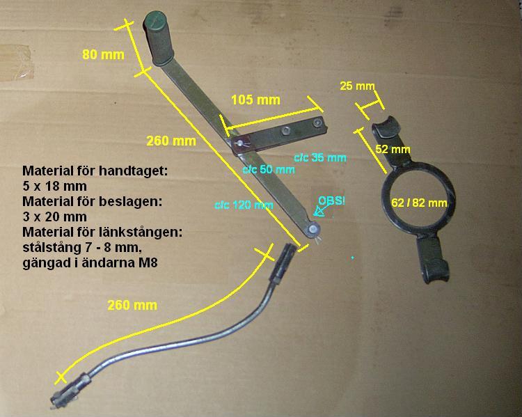

Jag har tidigare mätt och avbildat alla delar i MONARK m962´s Vinterväxelarrangemang, men jag har missat att kolla fästet på ramen. Det ordnar jag i morgon.
Tills vidare får du hålla tillgodo med detta:

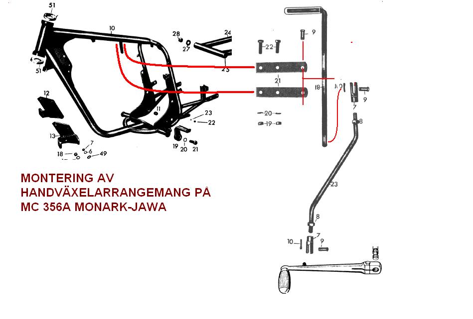

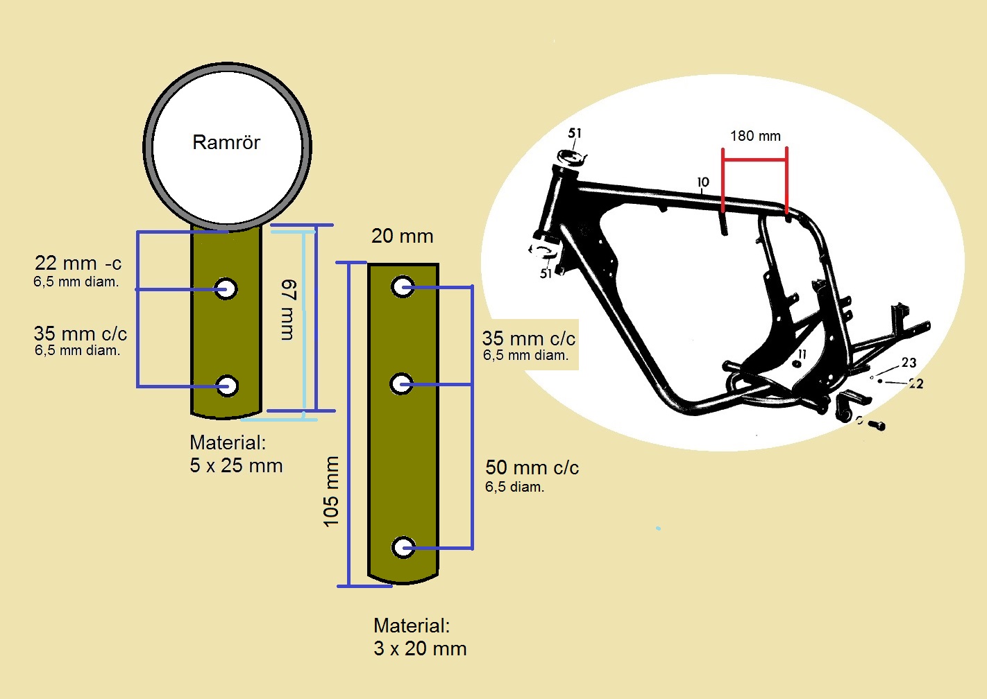

Här är lite mer mått...

Tusen tack, Nu ska det tillverkas lite mer delar :)
Bilder kommer givetvis när delarna är tillverkade.
Blir lite kvällsarbete i verkstaden på jobbet.
Jättebra med måttet (180mm) till det bakre örat.
Vad ska sitta i det bakre örat? det är ett gängat M6 hål i det örat.
Är det där + jordkabeln ska anslutas? eller är det till för något annat?

Nej, måttet 180 mm är från bakre rambågen, där övre ramröret möter bågen.
Lite schematiskt, sett uppifrån, så här:
Och här en ännu tydligare bild:
Det gängade hålet är mycket riktigt till för att ansluta jordkablar.

Lite ny tillverkade plåtbitar
De tre övre vänstra plåtbitarna till fästet tillverkades idag, lite jobb återstår med ramfästet tex. att slipa radien mot ramen.
Avdragaren till rotorn ses överst längst till vänster.
Sprintarna till vinterväxeln i mitten
Växelhandtag och stag är kopierade (fick låna orginalstag av en vän.) Gafflarna är tillverkade av långa M8 skarvmuttrar.
Finslipning och grönmålning kommer att ske lite senare när allt är provmonterat en gång.
