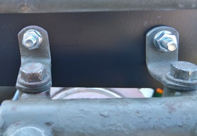

Magnus,
kan du inte rita en enkel skiss och skicka hit, till forumet, så kan fler kränga till nummerskyltsbeslagen.
Jag har till exempel aldrig sett ett sådant i verkliga livet..

Kan ta fler bilder och mått om något saknas...

Perfekt!
Tack för ytterligare en pusselbit.

Tack för de fina bilderna och måtten på fästet till främre nummerskylten.
Ska tillverkas innom kort.
