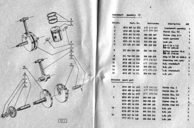

Jag har en cz 250 från 1981. Modellen heter 485 i mina papper men jag hittar inte den modellen när jag ska beställa delar. Behöver kolv och kolvringar. Är det någon annan modell som är samma?

Motorn i en CZ 485 är egentligen en något modeniserad CZ 455 från 60-talet. Varför man valde att göra en serie av en äldre motor samtidigt som man fortsatte produktionen av de moderna, mer fyrkantiga, motorerna, har aldrig framkommit. De är ju fina och har klassiska former..
Du kan alltså även söka på kolvar till CZ 455.
Passa npå så att du inte tappar en av de 28 nålarna i nållagret vid kolvbulten. De t är lätt att byta ut detta mot ett modernt nållager med "korg", och det kostar ingenting, nästan. Vill du ha kvar det gamla, är det smart att tillverka ett specialverktyg för monteringen av ett par rörstumpar och en bit M16(M18?) bult utan gängor. Tappa inte ner någon nål i motorn, sätt en trasa under innan du börjar demontera kolven!
https://www.moto-ustinl.eu/katalog/zboz ... c_ma=11209
https://www.motoren.sk/cz-250-type-455- ... -k374-sp75
https://www.jawashop.com/search/?search=piston+CZ+455
https://www.moto-ustinl.eu/katalog/zboz ... sp?skup=11
Var noga med att beställa rätt dimension! Din motor kan ha blivit borrad tidigare. På ovansidan står oftast instansat 1, 2, 3, eller 4, detta indikerar kolvens överdimension. Står ingen siffra instansad är det standardstorlek. Du skall även ha ringar av samma (över-)storlek.

Nu har det uppstått ett problem till. Precis när jag skulle trycka på beställa knappen kommer jag på att min kolvbult är 16 mm. Dom kolvarna du hjälpte mig att hitta är kolvbulten 18 mm. Jag har letat på sidorna idag och hittar bara 18 mm bult.

Hur som helst, jag hade inte i huvudet att CZ 485 har 16 mm kolvbult,
men jag hittar den rätta kolven här:
https://www.moto-ustinl.eu/katalog/zboz ... c_ma=11187
Skrolla ner på sidan så ser du alla olika överdimensionmer. Du måste ha rätt dimension, överdimension om den har varit borrad tidigare. Se eter på toppen av din gamla kolv där finns en märkning. Skall du borra upp cylindern behöver du en större överdimension.
Det framgår inte om kolvbult ingår, och jag hittar inte en 16 x 58 mm kolvbult hos dem.. Skriv och fråga!
Du behöver ett par nya kolvbultclips också:
https://www.moto-ustinl.eu/katalog/zboz ... ic_ma=5344
Och så behöver du kolvringar förstås, i samma dimension som kolven. Samma överdimension alltså.

Tackar. Jag läste på kolven att det stod 66,44 och då föll allt. Dom enda kolvarna jag hittade var 66,25 och 66,50 med 16 mm kolvbult. Det va inte lätt det här. Jag tack ar och kollar på ditt förslag.
Inlägg: 1006
Re: Delar till en cz 250 485 från 1981
Båda måtten är rätt.
Måttet på kolven är det exakta måttet, då det ju måste vara ett par hundradelar mellan kolv och cylinder. En 66,44 kolv passar i en cylinder som är 66,50, då får du 6 hundradelars glapp, eller rättare sagt 3 + 3 hundradelar.. det är ju glapp runt om.
Om det står 66,50 i annonsen menar de att kolven passar för 66,50 mm borrning, inte att kolven är 66,50 mm, då skulle den ju fastna...
Så, om du söker en kolv av andra överdimensionen, alltså till en cylinder som är borrad till 66,50 mm, skall du ha en kolv som är 66,44 mm, men den kan också benämnas som (passande till) 66,50.
Man får läsa lite mellan raderna ibland.
Och man kan även få kunskap genom att titta i reservdelsboken... asch de skriver inte ut måtten , de benämner dem bara som första, andra och tredje överdimension. Ingen hjälp där...
OK?
