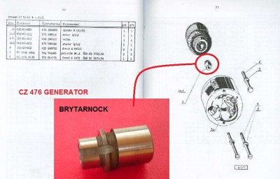

Det låter lustigt att brytarna öppnar två gånger..? Utan att ha sett den, skulle jag tro att någon händig herre varit framme och bytt brytarnocken till en som inte hör hemma där.
Nocken skall bara ha en "puckel". Nocken bestämmer när brytarna öppnar, men även hur länge de är öppna och alltså även hur länge de är stängda. När de är stängda laddas kondensatorn upp, när de öppnar laddar kondensatorn ur sig... Slöheten kan alltså delvis bero på att du får dålig gnista, den orkar kanske inte ge gnista varje varv, om den öppnar två gånger?
Kan du ta en bra bild på brytarnocken? På hela brytarplattan?

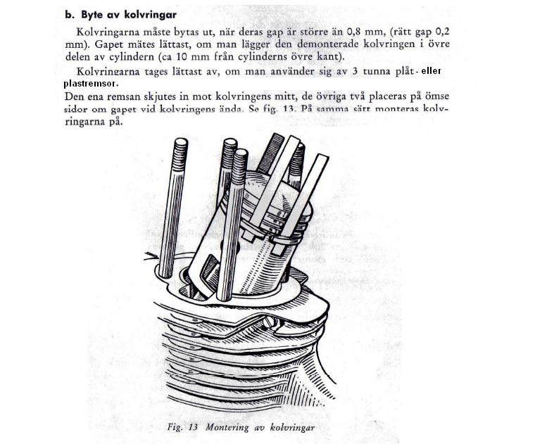

Har du kollat i cylindern? Om kolvringarna är slitna, fiser det ut en massa kompression... Tag av en kolvring och lägg neer den i cylindern, cirka 20 mm ner från ovansidan. Mät glappet mellan ändarna med ett bladmått. En ny kolvring i ett nyborrat cylinderlopp, har 0,2 mm glapp. Är glappet 0,8 mm skall ringarna bytas. Om du skaffar nya ringar, kolla på ovansidan av kolven om det är en överdimension. Du skall ha samma storlek på ringarna. Har du reservdelsboken? Verkstadshandbok?

skall fortsätta med tändningen, den nya rotorn som jag köpt är inte exakt som den gamla . men båda verkar att ha 2 nockar ? halva 180 gr hög andra låg,
jag skall även prova att byta ut den nya förgasaren mot den gamla som jag renoverat
har även försökt att hitta någon verkstadshandbok utan att lyckas , den vänstra rotorn är den gamla, tändplattan o bryggarna är nya

Även på 2-cylindriga motorer har brytarnocken bara en nock, aldrig två. Det är positionen på brytarna, som ger gnistan i rätt ögonblick. Är det två cylindrar tänder de med 180 graders skillnad, när brytarnocken passerar dem och brytarna sitter monterade på brytarplattan, 180 grader motsatt varandra.
Nocken har en förhöjning på ett visst läge av omkretsen. När klacken på brytaren kommer upp på förhöjningen öppnas brytarna, och står öppna till förhöjningen tar slut, då sluts brytarna igen.
Jag är väldigt nyfiken på hur din rotor och brytarnock ser ut.
Är brytarna original till JAWA/CZ?
För korrekt funktion är det viktigt att använda originaldelar. Vart har du köpt dina nya delar? Var det angett att de passar till din CZ?
Kolla annars på LÄNKAR här intill, där finns många reservdelshandlare som har rätt delar till bra priser.

Hej igen Anders ! Tänkte bara berätta lite om mitt pågående vinter objekt, jag prov startade hojen i veckan, och den gick i gång på 2:a kicken , men den varvar nästan ingenting
jag tog komp prov på den, och fick ca 6 kg, borde vara över 8 kg enligt spec, jag har även mätt ringarna när de sitter i cylindern, och får fram att öppningen är
nästan 2 mm , så nu har jag beställt ny kolv o ringar hoppas att det hjälper ?

Jag tror du är på rätt spår!
2 mm i glapp på ringarna är på tok för mycket, gaserna fiser bara fram och tillbaka..
