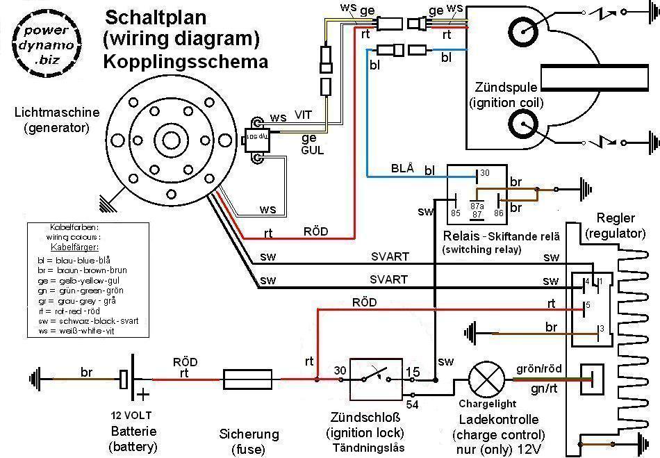

Manual för montering av "Vape" system. Pdf-fil

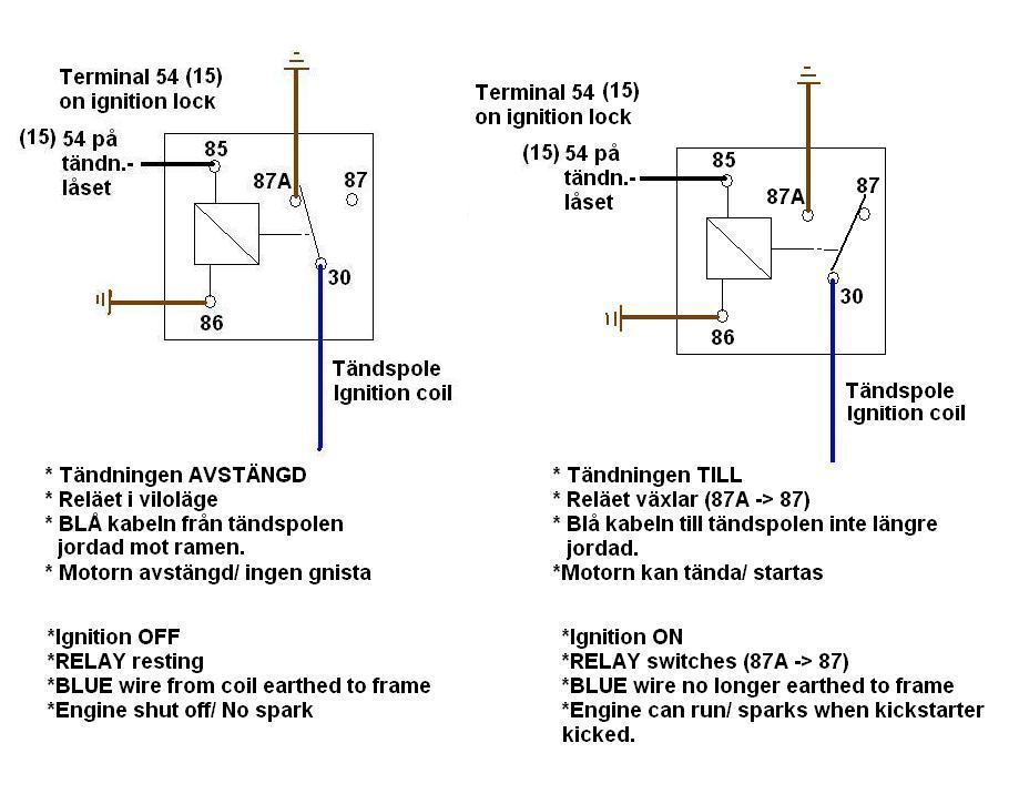

Generellt kopplingsschema över brytarlöst "Vape" system
Kopplingsschema relä "Vape"

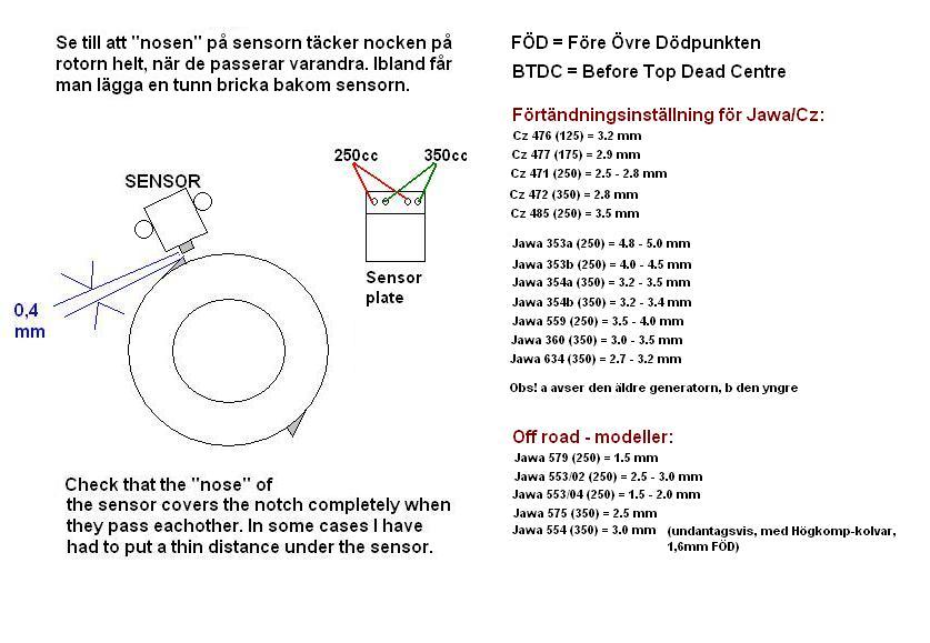

Sensorinställning "Vape"
