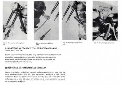

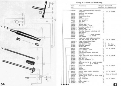

Jag inser att jag saknar en verkstadshandbok för JAWA Perak. Jag vet inte ens om det finns en utgiven, men det borde det ju... Jag skall leta upp en..
Tills vidare kan man ju kolla i reservdelsboken, och i viss mån i Användarhandboken. Det finns en användarhandbok på svenska(!), som någon har lagt ner massor av tid på att översätta, antagligen från tyska. Den innehåller en del felöversättningar och en del misstolkningar och några rena felaktigheter..
Detta är vad som står om Framgaffeln: Reservdelskataloger finns det däremot en massa.. Delar finns att köpa hos många av reresvdelhandlarna i Tjeckien och Slovakien.
Om man behöver brotscha beror väl på om bussningarna är av god kvalitet och tillverkade med rätt toleranser, samt även på slitaget på delarna de skall passa ihop med. www.motoren.sk , www.etovar.cz , www.jawa-shop.com är några av dem som oftast har bra kvalitet på sina delar.
