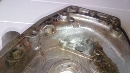

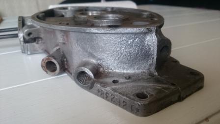

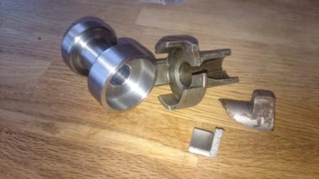

46:an fick ont i en motorkåpa då kickstoppen ville veta hur världen såg ut på utsidan. Håller nu på att tillverka en ny kickstopp och ska svetsa igen kåpan så den är snart fit for fight igen.

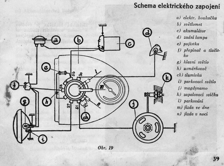

Handboken innehåller inget kopplingsschema, men jag tror elsystemet är identiskt med efterföljarens, CZ 125B, tändplattan är i varje fall den samma.. Du bör kunna se vad som stämmer överens och vad som inte stämmer... De tidiga CZ 125B hade heller ingen "kill-switch" utan stoppades med en pysventil, som på ditt syskonpar.
Batteriet är bara till för att driva tutan och bromsljus, när motorn inte är igång, samt för att ge ström till parkeringsljus. Det har ingen praktisk funktion för att starta motorn. Har man inget batteri installerat, kan man strunta i likriktaren.

Kåpan svetsad av kamraten Juha. Helt otroligt fint gjort. Med nålhacka, slipstift och lite sisu så är det enda som märks att den är lite renare där hålet var...

Lite bilder på reparationerna.
Halvfärdig och helfärdig kickstopp :)
Svetsad kåpa, insida.
Svetsad kåpa, utsida. Här gick tummen igenom innan.

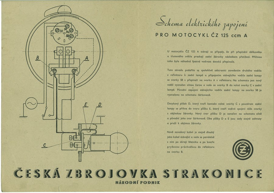

Aha! Nu har jag fått fatt i ett kopplingsschema till CZ 125A! Det är verkligen ett mästerstycke i enkelhet. Det finns bara en lampa i framlyktan och en i baklyktan.
Dock tycker jag det borde finnas någon reglering.. , som skydd för överspänning. Det sitter i lykthuset på CZ 125B.
Jag får forska vidare.
Hmm, det är ett par underligheter med baklyktan..
Aha, nu ser jag..
Efter mycket omständligt skrivande och kopierande i Google translate, har jag fått fram följande:
Baklampan var ursprungligen kopplad till terminal 58 på ljusvredet. Men man upptäckte att glödlampan i baklyktan gick sönder väldigt ofta, på grund av överbelastning då man skiftar mellan hel- och halvljus.
Detta löste man genom att koppla baklyktans lampa mellan framlampans båda anslutningar A och B. Med denna kopplingen måste man bocka in jordblecket, som är kopplat till anslutning C, i baklyktan, så att det får kontakt med glödlampans sockel/ ytterhölje. Det skall alltså se ut som E på skissen. Glödlampan i baklampan får nu sin jordning av glödlampan i strålkastaren.
En liknande koppling förekom på Arméns JAWA 579, med tillägget att där även fanns ett motstånd i kretsen för att "äta upp" strömspikar.. Nu ger generatorn i en CZ 125A bara 15 watt 6 Volt.
Om du märker att glödlampan i baklyktan ändå skulle gå sönder ofta, kan det vara en bra idé att installera någon slags reglering..
NBågot bromsljus finns det knappast kapacitet för att koppla in, men det blev å andra sidan inte en lag på att ha ett sådant förrän 1974. Dock brukar jag rekommendera att man installerar det för sin egen säkerhet.. Kanske kan man få till det om man använder LED-lampor, både bak och fram. Det krävs då att man ansluter en likriktare, men det kan ju inte vara någon större svårighet.
Det skall alltså inte sitta något batteri på din MC. Självklart, när man tänker efter.. Att det ändå finns ett hål i reflektorn för en parkeringslampa, kommer sig av att man använder sig av standarddelar, som t.ex reflektorer. Dessa har ofta ett hål för en parkeringslampa, även om man just på denna hojen inte tänker utnyttja den möjligheten.

Kickstoppen är härdad och skall bara anlöpas en gång till.
