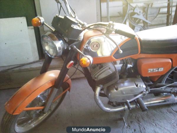

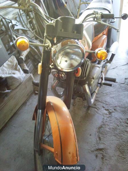

Är det en tvåcylindrig CZ 471, 250cc du har fått korn på, så provkör den, lyssna och känn efter. Försök ta reda på hur den servats, om den varit renoverad på sistone och i så fall av vem och vad som gjordes.. Det finns inget annat man kan göra. Avstå om det inte känns rätt.
Om du är tveksam till de tvåcylindriga , finns det ju en massa trevliga singlar att välja på.
Lycka till
Andercz
Det går inte att bromsa sig ur en uppförsbacke...
kkj
Inlägg: 43
Blev medlem: fre maj 01, 2015 4:46 pm
Ort: Stockholm
Re: 2-cylindrga motorer.
Inlägg av kkj »
japp modell 471, påstås ha gått 470 mil, vem vet..
Andercz
Site Admin
Inlägg: 1052
Blev medlem: tor nov 20, 2008 8:15 pm
Ort: Märsta
Inlägg av Andercz »
OK, ser ju fin ut. Det är en mycket trevlig och pigg maskin.
470 mil är ju ingenting. Har den skötts väl då , för länge sedan, bör du ha många många fina mil innan du behöver tänka på vevaxelrenovering.
Dock, det är ju så att en maskin mår bäst av att vara i rörelse. Har den bara gått 470 mil, har den i princip stått stilla i trettio år eller mer. det verkar vara en tidig årsmodell?
Du bör byta packboxar, i varje fall den bakom generatorn på höger ända av vevaxeln. Även andra packboxar kan vara bytfärdiga, som den på utgående drevet, höger sida.
Byt olja.
Jag har öppnat en motor som gått 57 mil(!) på tre ägare sedan 1981, oljan var som seg honung.. Säljaren hade menat att oljan var nyss bytt. Kanske han använde standolja..?
Men oroa dig inte i onödan, jag menar inte att skrämma upp dig, tag dig tid att kolla igenom cykeln.
